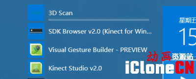

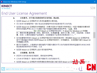

3、勾选同意,单击Install,进入安装。程序会自动安装在c盘,完成之后点击finish,结束,这时打开设备管理器,已经没有了黄色感叹号的驱动,已经成功了。系统出现三个软件。

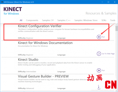

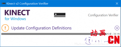

4、单击 SDK Browser v2.0,进行查看,点击Kinect configuration Verifier 的run查看配置是否完成。

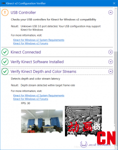

5、等待一会,会自动出现。
当出现这个视频图片是,证明你的配置已经完成了。

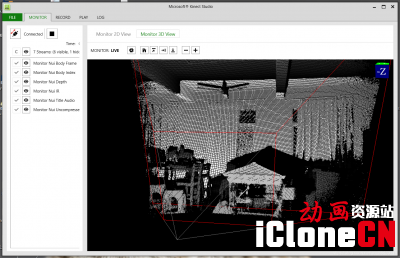

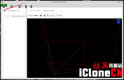

6、这时单击打开Kinect studio 点击connect,发现连接不上,不用担心,你只需要重启一下电脑就ok了。
7、然后就可以录制动作了。

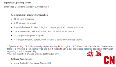

一、Kinect2.0安装及对电脑性能要求,先上图,这是官网给出的推荐配置:
以下是几点说明:
1.官网给出的仅是推荐配置,并非最低配置,也就是说电脑配置低一点的也是能做开发滴
    1)对CPU的要求没有官网的那么高,并非主频必须为3.1GHz,实测i5-5200u完美运行(除Fusion外),但至少须是双核。
    2)电脑必须具备USB3.0接口。
   3)电脑必须是64位,这是真的。
   4)显卡须支持DX11(一般显卡都支持的),可用GPU-Z来做检测。
   5)内存应该都没问题,推荐4GB及以上。
2.对系统的要求:
    必须是Window8及以上,个人推荐Window 10。

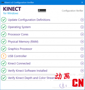

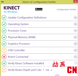

3.Kinect SDK2.0只支持Kinect二代。
4.Kinect SDK2.0 安装后自带一个配置检测软件,点击Run后开始检测,如下结果便说明配置检测通过。
